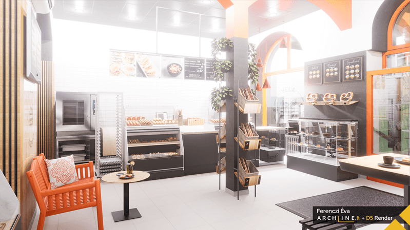

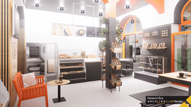

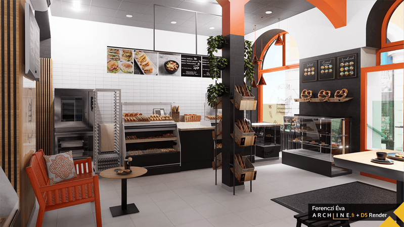

“En lançant D5 Render directement depuis ARCHLine, j’ai cliqué sur “lancer” dès l’ouverture du projet, poussée par la curiosité. Mon projet test était l’intérieur d’une boulangerie que j’avais déjà présenté auparavant. Le premier rendu était trop lumineux, avec des zones surexposées.
La solution ? J’ai pu supprimer les sources lumineuses dans ARCHLine pour les refaire entièrement dans D5 Render.
Le résultat :
  • une meilleure qualité d’image
  • un temps de rendu divisé par deux
Autre avantage appréciable : D5 affiche le temps de rendu estimé et la progression en temps réel.
Dans ce cas précis, un rendu 2K a été généré en 2 minutes et 34 secondes.”

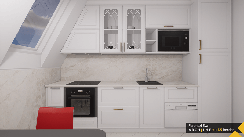

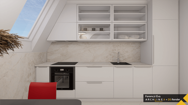

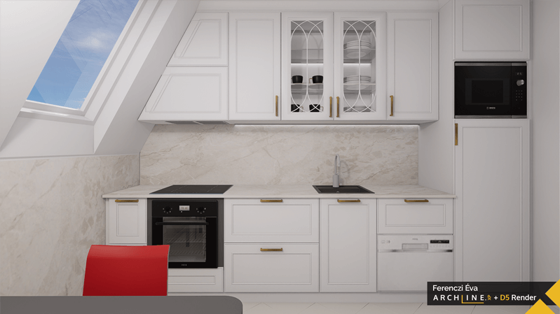

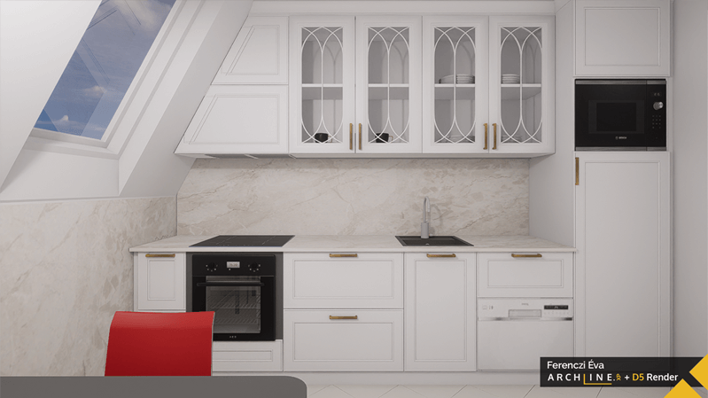

Exemple de projet : variantes de cuisine
“À l’ouverture du projet, l’espace 3D semblait sombre, mais il s’est éclairci en quelques secondes.
L’interface de travail est très différente de celle d’ARCHLine, mais reste rapidement compréhensible.
En explorant les matériaux et objets dans le panneau de gauche, j’ai testé plusieurs éléments. La logique de placement est légèrement différente (un clic, deux clics, glisser-déposer…), ce qui demande un petit temps d’adaptation.
Après avoir ajouté des objets, j’ai voulu fermer le panneau “Assets”, très encombrant à l’écran. Le bouton de fermeture était dissimulé parmi plusieurs panneaux superposés, mais j’ai fini par trouver le fameux « X ».
J’ai ensuite créé plusieurs variantes de cuisine :
  • chaque version était modifiée dans ARCHLine
  • puis j’ai obtenu des rendus dans D5 en quelques minutes.
Environ 30 minutes ont suffi pour générer l’ensemble des rendus.
L’influence subtile de l’HDRI visible à travers la source de lumière sur l’ambiance générale, était particulièrement impressionnante.”

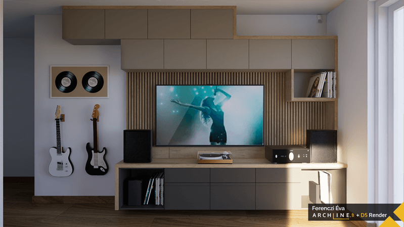

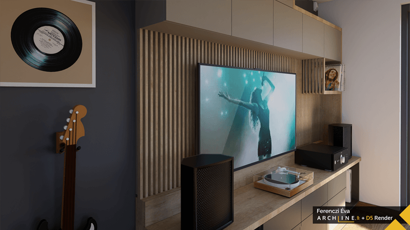

Exemple de projet : Mur TV

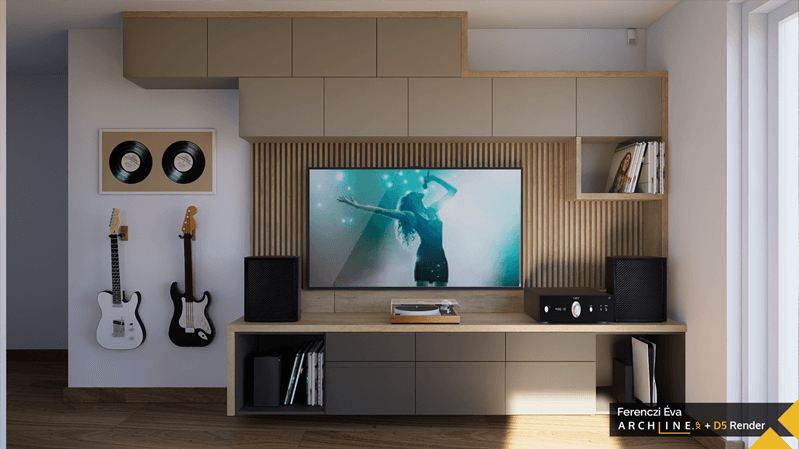

“Le projet suivant portait sur un mur TV. J’ai eu une excellente surprise : sans aucun réglage préalable, D5 a produit immédiatement un rendu de grande qualité. Bien sûr, des ajustements restaient possibles, mais le résultat initial était déjà très convaincant !
Ce n’est qu’ensuite que j’ai exploré le menu et les tutoriels vidéo, très utiles pour les nouveaux utilisateurs.
J’ai aussi compris pourquoi certains menus semblaient inaccessibles : l’outil de rendu doit être fermé pour continuer à travailler.
J’ai modélisé la suspension et appliqué la couleur graphite du mur directement dans D5 Render.”

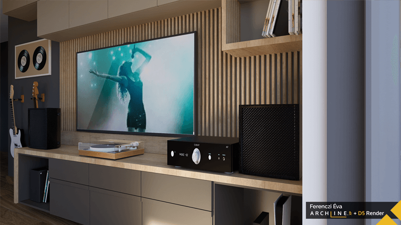

Tout semblait parfait… jusqu’à ce que le client remarque que le mur derrière la TV était resté blanc au lieu d’anthracite.
Un nouveau rendu a suffi : 1 minute 28 secondes. Logique, puisqu’il ne s’agissait que d’un mur TV.”

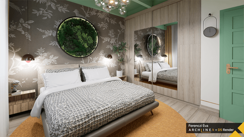

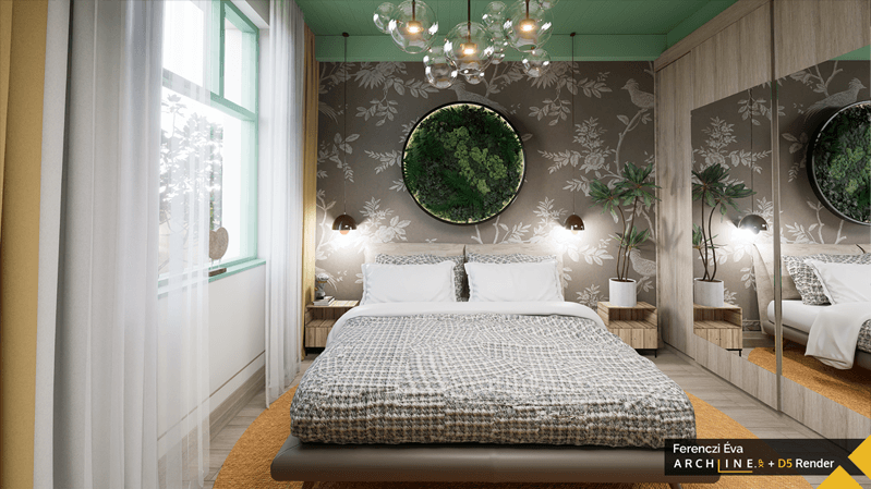

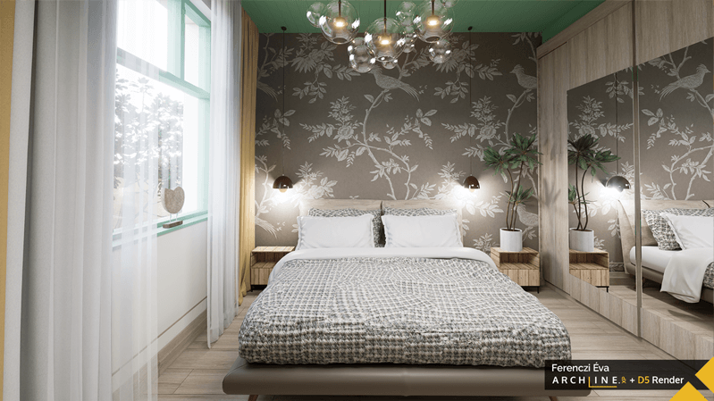

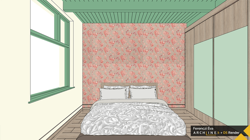

Exemple de projet avec une chambre
“Grâce à la bibliothèque riche et qualitative de D5 Render, il est facile d’affiner l’éclairage, d’ajuster les matériaux et d’ajouter des éléments décoratifs.
Lors de la synchronisation, un clic rapide et précis permettait de transférer les modifications sans effort : lorsque je revenais dans D5, tout était déjà à jour.
